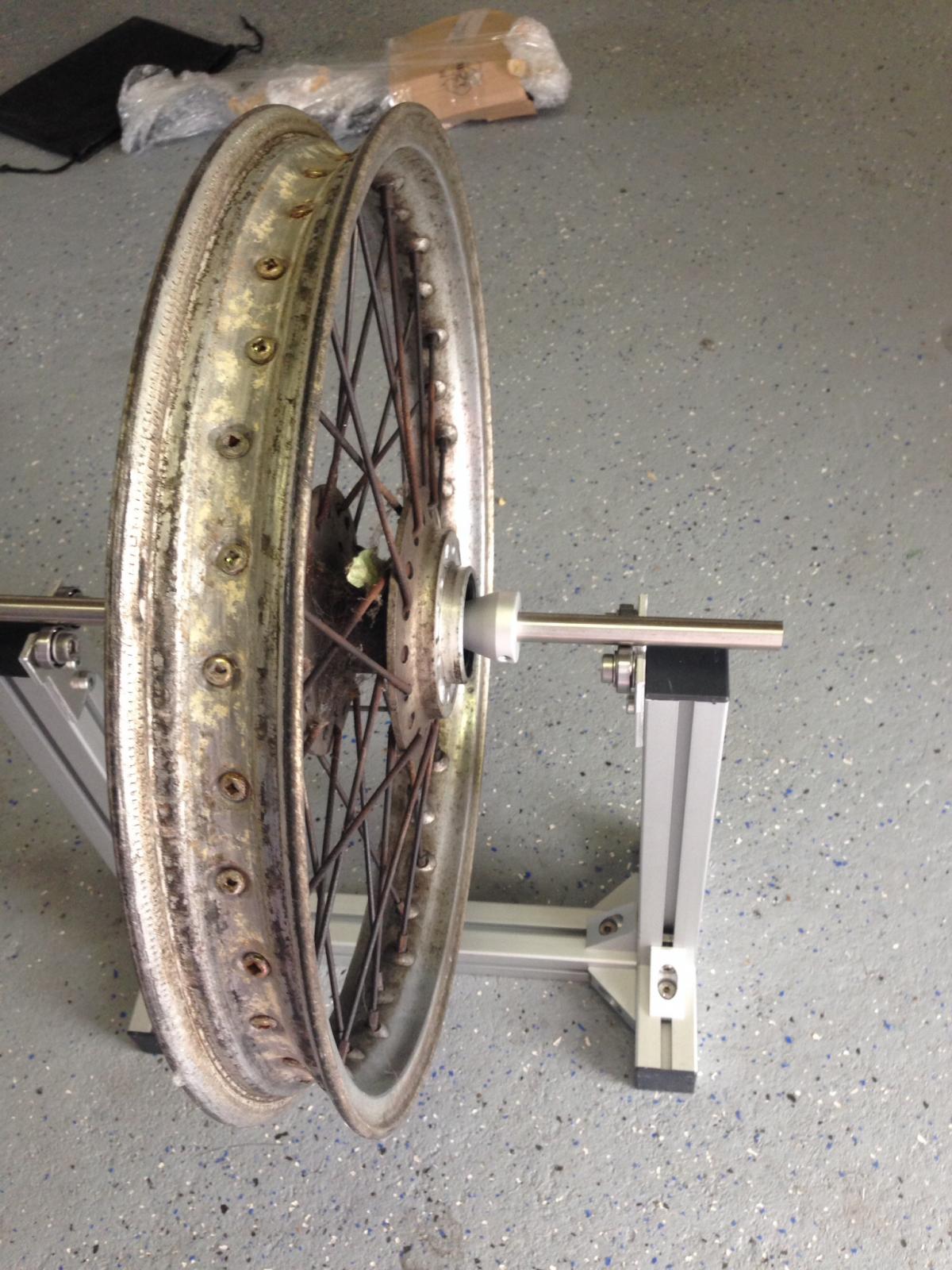

Man kann es auch wie eine Autofelge wuchten ! Selbst schon probiert und gemacht !
Aber ich würde sie nur statisch wuchten
post-14886-0-61995300-1405198220_thumb.j
Dazu brauchst du aber ein Adapter ! Sowas in der Art http://www.gp503.de/index.php/reifenmontage/auswucht-und-montageadapter.html
