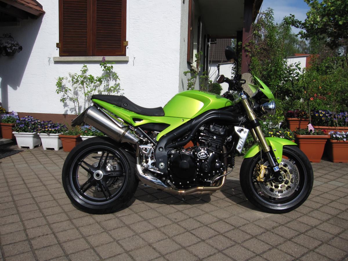

crazy horse Geschrieben 20. August 2014 report Geschrieben 20. August 2014 Ergebniss sieht dann so aus. IMG_1001.JPG Grüßle Statt viel zu putzen, könntest du der Karre mal einen Lack über die Grundierung spendieren Zitieren
Triple/one Geschrieben 21. August 2014 report Geschrieben 21. August 2014 Statt viel zu putzen, könntest du der Karre mal einen Lack über die Grundierung spendieren Hi Magst wohl kein Grün.? Mut zur Farbe, sag ich da nur. Zum Glück hat ja nicht jeder den selben Geschmack. Grüßle Zitieren

joe8353 Geschrieben 22. August 2014 report Geschrieben 22. August 2014 Hi, @ Triple/one: Rspekt zum Foto vom sauberen Mopped, so sauber war meine schon lang nicht mehr. Beim Krümmer geht aber noch was, der is ja total gelb angelaufen Gerhard Zitieren
