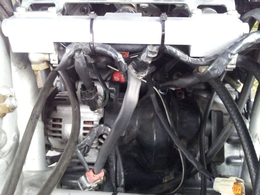

_marc Geschrieben 9. Oktober 2014 Autor report Teilen Geschrieben 9. Oktober 2014 danke dir. sacht mal wo war denn der stecker hier drauf? also der linke mit dem braun. siteh aus wie die stecker die auf die einspritzdüsen kommen.... Zitieren Link zu diesem Kommentar Auf anderen Seiten teilen Mehr Optionen zum Teilen...
SiRoBo Geschrieben 9. Oktober 2014 report Teilen Geschrieben 9. Oktober 2014 Der wird bei unseren Modellen nicht verwendet. In Californien (oder so?) hängt da noch irgendwas dran, damit der Hobel den Emissionsvorschriften dort dann gerecht werden soll. Ausgesteckt wirst Du den auch nicht haben. Zitieren Link zu diesem Kommentar Auf anderen Seiten teilen Mehr Optionen zum Teilen...
