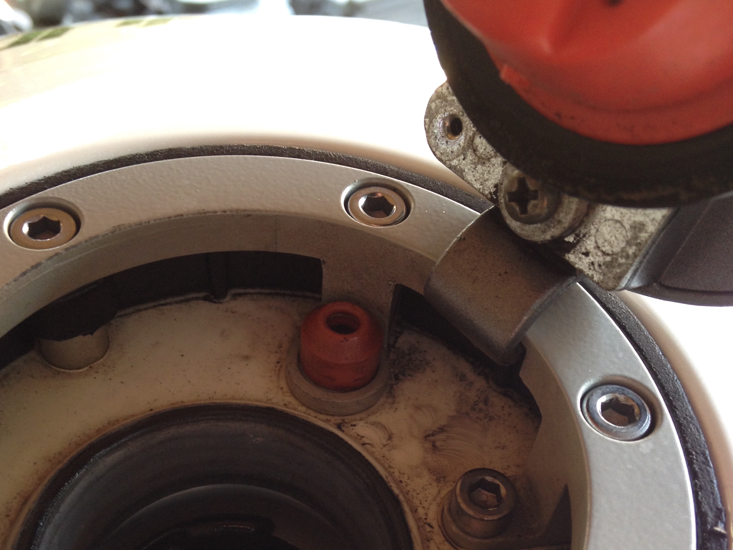

pebi Geschrieben 3. September 2016 report Geschrieben 3. September 2016 (bearbeitet) Hallo, habe mich entschlossen aus gegebenem Anlaß zum Thema Tankentlüftung mal etwas zu schreiben. Ich fahr eine 2011er Speedy und hatte auch immer diesen Bierdoseneffekt beim Tankdeckel öffnen. Hier wird meistens das Problem an den Schläuchen und am Rolloverventil gesucht, kann sein, muss es aber nicht. Bei mir z.B. waren beide Schläuche durchgängig. Der kleinere ist übrigens für die Entwässerung von Feuchtigkeit die sich evtl. am Tankdeckel sammeln kann zuständig und der etwas dickere zum ausgleichen von Überdruck bzw. Unterdruck im Tank selbst. Dafür muss unbedingt eine durchgängige Verbindung von der Bohrung oben unter dem Tankdeckel (die mit dem Gummipfropfen) zum dickeren der beiden Entüftungsschlauchanschlussstutzen bestehen. War bei mir absolut dicht. Ich hab eine Luftpumpe angeschlossen und konnte mehrere bar Druck draufgeben, absolut zu! Dann hab ich von oben etwas WD40 reingegeben, einwirken lassen und von oben und unten mit einem Draht rumgestochert. Nach ca. 1Stunde wieder unten die Pumpe angeschlossen und sie da bschhhhh die ganze WD40 Soße flog oben raus. Der Durchgang war da und der Bierdoseneffekt seitdem verschwunden. Bevor man anfängt an der Bohrung rumzuspielen sollte natürlich der Gummipfropfen entfernt werden (nicht vergessen wieder dran zu machen). Ich werde ab und an ein paar Tropfen in diese Bohrung geben damit ich in Zukunft Ruhe hab. Mich würde mal eine schematische Darstellung des Tanks interressieren, weil es nicht so ist das man z.b. Einen Draht von oben bis unten durchstecken kann. Da scheint zwischendrin ein größerer Hohlraum zu sein. Ich hoffe meine Erfahrungen können helfen Pebi Bearbeitet 4. September 2016 von pebi Zitieren
Triplemania Geschrieben 3. September 2016 report Geschrieben 3. September 2016 Danke. Kannst Du zur Veranschaulichung bitte noch ein Foto zu deiner Beschreibung vom "Gummipropfen" einstellen? Mein Tank hat sowas nicht. Sonst würde ich das auch selbst erledigen. Zitieren
