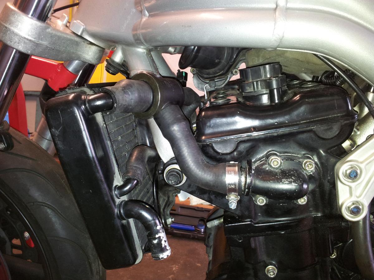

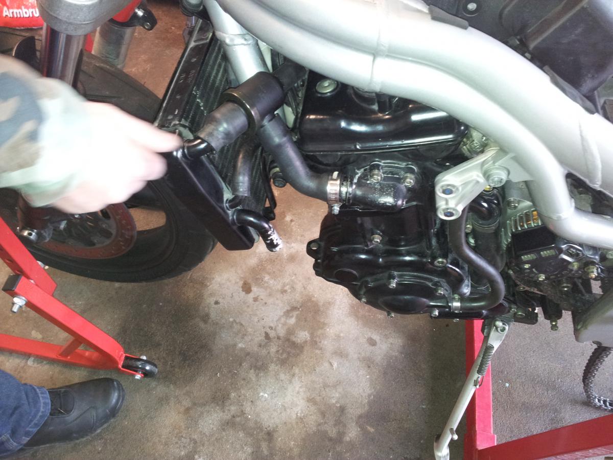

Schiller Geschrieben 8. Dezember 2014 Autor report Geschrieben 8. Dezember 2014 (bearbeitet) es geht weiter... Hier mal unsere kostengünstige Alternative zum Thema alternativer Wasserkreislauf der T509 Baureihe. Thermostat von einer 990 KTM(egay 14,90€), alternativ von Aprilia od. Ducati zu haben, Hersteller Behr, Öffnungstemperatur bei 73-75°C Der kleine Kühlkreislauf bleibt also vorerst erhalten. Somit bekommen wir unter der Tanknose die M-Unit + Relais und die 5AH Modellbaufuchs Life-Po4 Batterie verstaut. Für das Steuergerät haben wir auch schon ein unauffälliges schön verstecktes Plätzchen abseits des Heckrahmens gefunden. Das Heck ist also bis auf die Zuleitung zum Rücklicht elektrofrei. Wir kommen also voran, auch wenn das nicht so aussieht Bearbeitet 8. Dezember 2014 von Schiller Zitieren
silenttriple Geschrieben 13. Dezember 2014 report Geschrieben 13. Dezember 2014 (bearbeitet) es geht weiter... Hier mal unsere kostengünstige Alternative zum Thema alternativer Wasserkreislauf der T509 Baureihe. Thermostat von einer 990 KTM(egay 14,90€), alternativ von Aprilia od. Ducati zu haben, Hersteller Behr, Öffnungstemperatur bei 73-75°C 20141207_130727.jpg20141207_130749.jpg Der kleine Kühlkreislauf bleibt also vorerst erhalten. Somit bekommen wir unter der Tanknose die M-Unit + Relais und die 5AH Modellbaufuchs Life-Po4 Batterie verstaut. Für das Steuergerät haben wir auch schon ein unauffälliges schön verstecktes Plätzchen abseits des Heckrahmens gefunden. Das Heck ist also bis auf die Zuleitung zum Rücklicht elektrofrei. Wir kommen also voran, auch wenn das nicht so aussieht 20141207_130830.jpg20141207_134517.jpg20141207_145910.jpg sag mal arbeitest du in meiner Garage? (wobei bei mir siehts noch a bissl wilder aus ) was mich interessiert.. was machst mit dem Kühlerverschluß? Alternativplatz oder Kühler der Nachfolger (der käme für nie in Frage hab ja Stolz ) Bearbeitet 13. Dezember 2014 von silenttriple Zitieren
Schiller Geschrieben 13. Dezember 2014 Autor report Geschrieben 13. Dezember 2014 (bearbeitet) fibumba bringt seinen Kühler zum Löten... ich hatte irgendwo am Anfang dieses Beitrags schon mal diesen Aufschweißkühlerstutzen gepostet (Modell mit 31mm Durchmesser passt für den Triumphdeckel) bei ebay gibt es auch cnc gefräste Aufschweißflansche in schick für 25-30€ P.S. Meine Garage ist aufgeräumt, gefliest und geheizt und wartet auf die Kawa meiner Frau die noch beim Schwager steht Bearbeitet 13. Dezember 2014 von Schiller Zitieren
silenttriple Geschrieben 13. Dezember 2014 report Geschrieben 13. Dezember 2014 fibumba bringt seinen Kühler zum Löten... ich hatte irgendwo am Anfang dieses Beitrags schon mal diesen Aufschweißkühlerstutzen gepostet (Modell mit 31mm Durchmesser passt für den Triumphdeckel) alles Andere wär auch Verrat gewesen. Danke für den Tipp mit dem KTM Teil.. wird bei Meiner dann auch eingebaut. Zitieren
