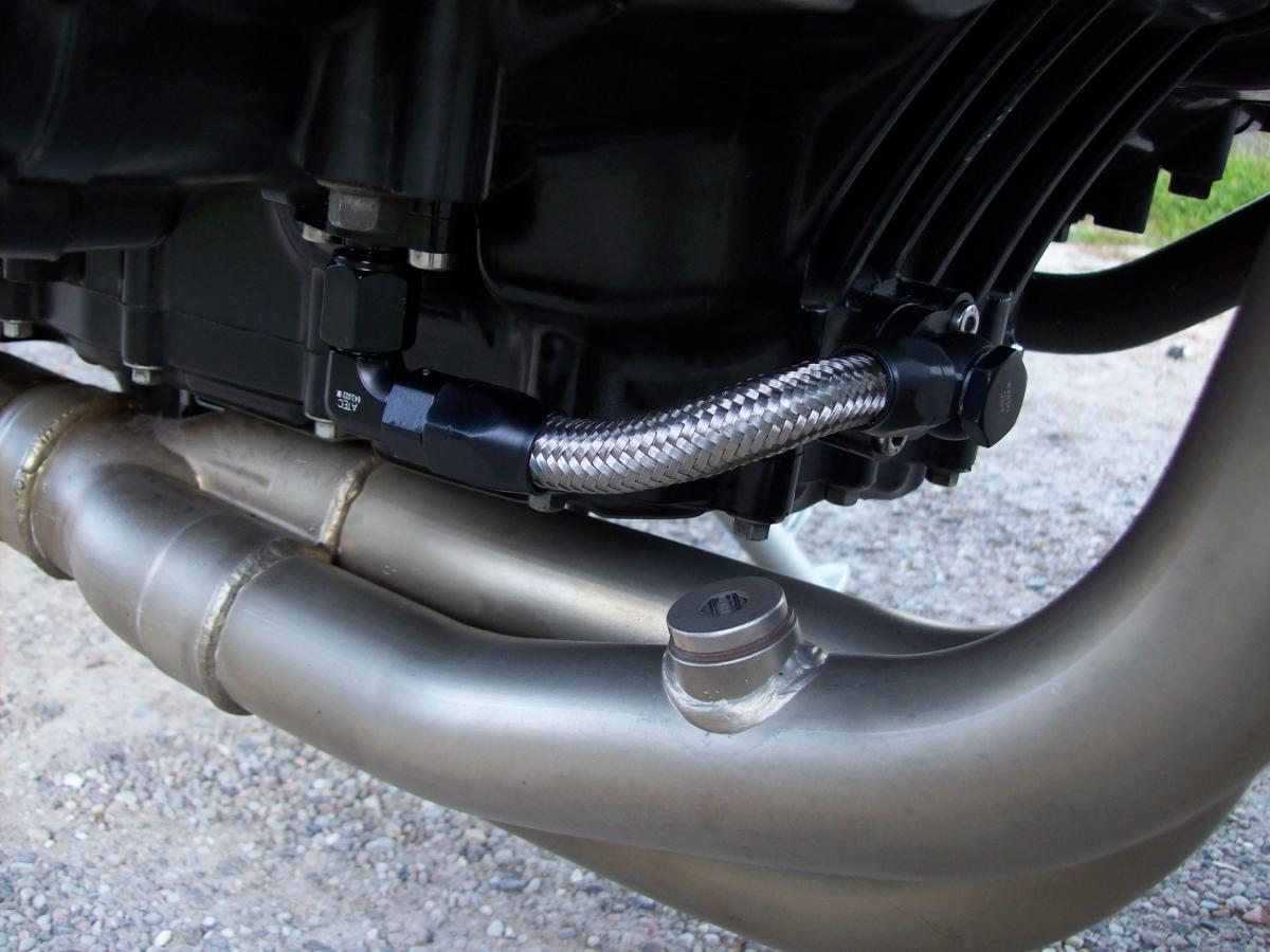

starfighter1967 Geschrieben 19. Januar 2015 report Geschrieben 19. Januar 2015 (bearbeitet) Kurz und lang setzen die gleich mit doppelt und einfach Hohlschraube. Dh. Du benötigst kurz es sei den Du möchtest 2 Ringfittinge übereinander setzen PS.: wenn Du da bestellen möchtest dann frage sicherheitshalber nach welcher Hersteller das ist, es gibt auch da mittlerweile China-Müll.... Goodridge und Atec sind zb. gute Qualität Bearbeitet 20. Januar 2015 von starfighter1967 Zitieren
SiRoBo Geschrieben 20. Januar 2015 report Geschrieben 20. Januar 2015 Ah, ok. Danke. Ich kannte das bisher nur als Doppelhohlschraube. Gut zu wissen! Und das mit dem etwaigen Chinazeug bekomme ich auch noch raus. "Höchste Qualitätsstandards" kann alles und nichts heißen. Was mir noch aufgefallen ist: das Zeug ist anscheinend blau eloxiert. Naja, an der Ölwanne unten ist ja ziemlich Wayne... Zitieren
starfighter1967 Geschrieben 20. Januar 2015 report Geschrieben 20. Januar 2015 wenn Du schwarze haben möchtest sag Bescheid, kann ich Dir besorgen Zitieren
