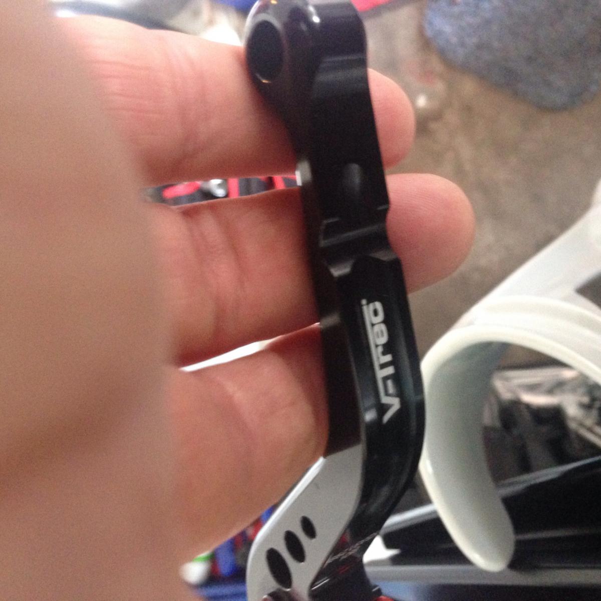

The Thomsraider Geschrieben 28. Oktober 2014 report Geschrieben 28. Oktober 2014 (bearbeitet) Jetzt mal V-Trec Da optisch schöner haben wir an der Nuda Kurze verbaut. Aber irgendwie weiß mein Ringfinger nicht genau wohin. Für die MT Lange bestellt, und für mich besser. Doris sieht es mit ihren kleineren Händen genau andersrum Bearbeitet 28. Oktober 2014 von The Thomsraider Zitieren

Redracer Geschrieben 28. Oktober 2014 report Geschrieben 28. Oktober 2014 Daher werde ich die verstellbaren von V-Trec kaufen, dann muss ich vorher net überlegen Zitieren
