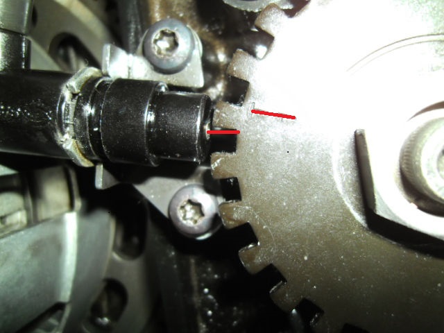

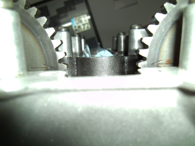

hinz Geschrieben 15. Mai 2017 Autor report Geschrieben 15. Mai 2017 Brauch mal hilfe von euch. Ich stelle auf die Pfeile nur dann bin ich unten versetzt, oder ist das noch OK? Im Handbuch steht fluchten. Wenn ich unten am OT 1 Mittig bin bin ich oben an beiden Nocke versetzt, was ist besser? Oder doch neue Kette? Zitieren
SiRoBo Geschrieben 15. Mai 2017 report Geschrieben 15. Mai 2017 Zeig doch mal ein Bild mit 1 Zahn nach links versetzter Kurbelwelle zum Vergleich. Und der Kettenspanner ist schon montiert und gespannt?? Weiß grad aber auch nicht auswendig, ob der gespannt sein muss und dann die Pfeile fluchten müssen oder ob das beim Einsetzen der Fall sein muss... Zitieren
starfighter1967 Geschrieben 15. Mai 2017 report Geschrieben 15. Mai 2017 (bearbeitet) die Kurbelle muss ein stück weiter zurück. Wenn Du es genau wissen möchtest nimmst einen Stab steckts den ins Kerzenloch des 1. Zylinders und drehst bis der Stab den höchsten Punkt erreicht. Dann ist sichergestellt das der Kolben Komplett auf OT steht. Noch besser geht das natürlich mit ner Messuhr. T1 muss mit der Mitte des Sensors fluchten , bei Dir steht T1 höher.... Die roten linieen müssen quasi fluchten... Dann drehste Deine Nockenwellen auf die Markierungen, das ist etwas tricky da Du gegen die Kraft der Ventilfedern arbeites,t dann Steuerkette auflegen und festkeilen damit nichts überspringen kann und dann den Spanner rein.... Bearbeitet 15. Mai 2017 von starfighter1967 Zitieren
