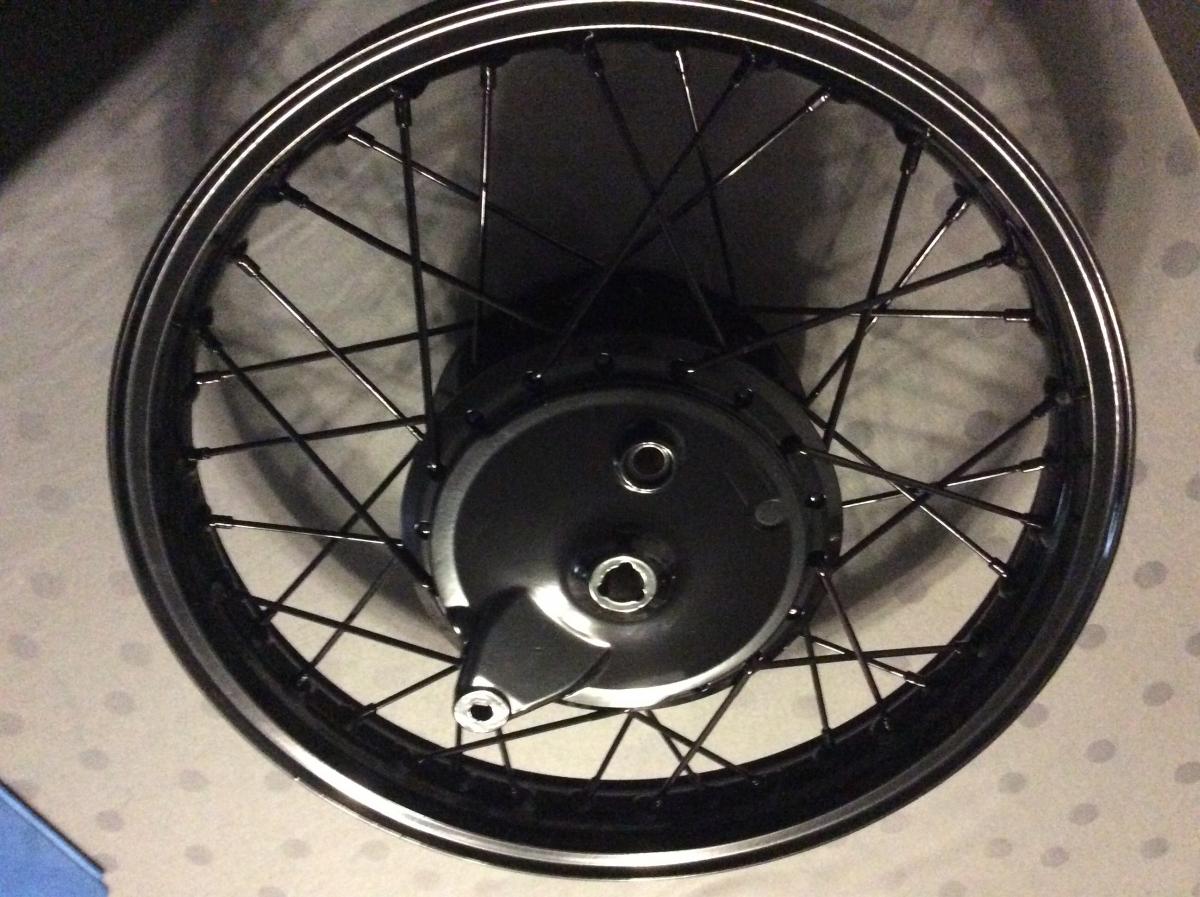

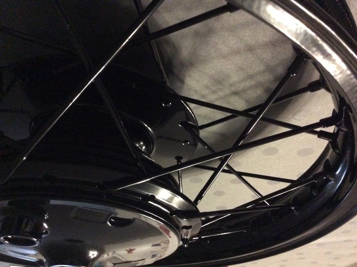

pumpe Geschrieben 21. Januar 2015 Autor report Geschrieben 21. Januar 2015 hatte leider heute erst Zeit meine Teile zu holen ! Ich finds geil, und bin froh es so gemacht zu haben ! Seht selbst Zitieren
triplehead Geschrieben 21. Januar 2015 report Geschrieben 21. Januar 2015 prima, wer wagt, gewinnt Zitieren
