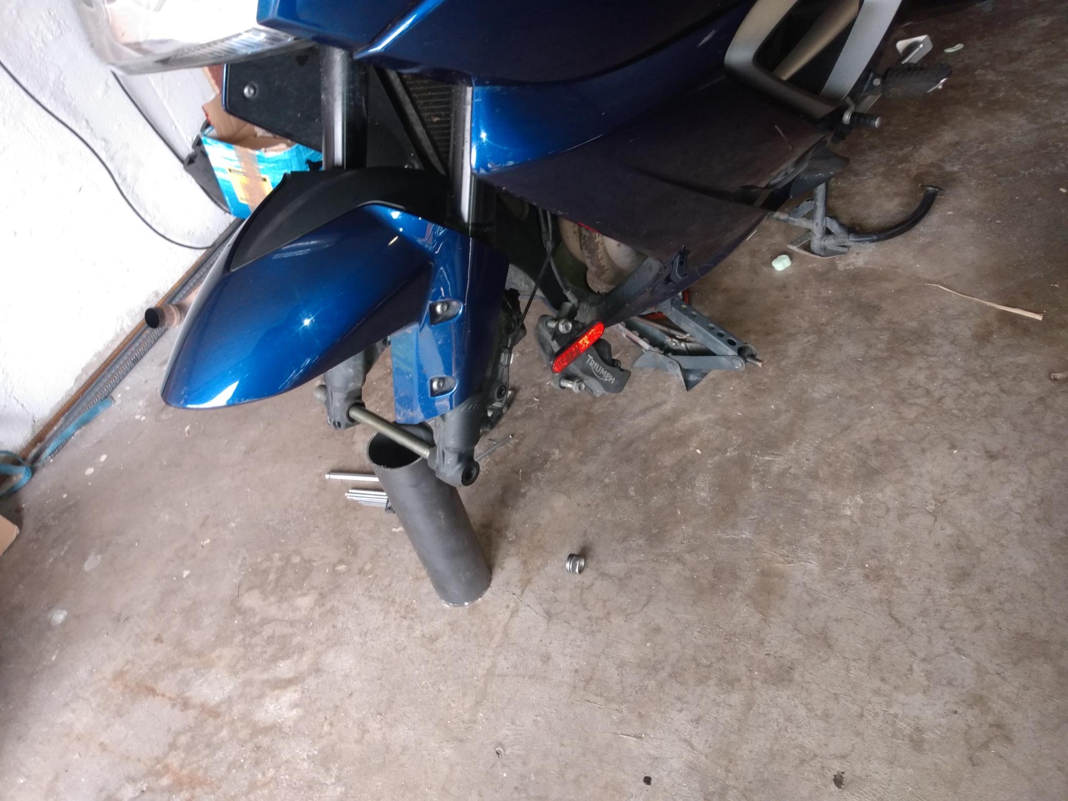

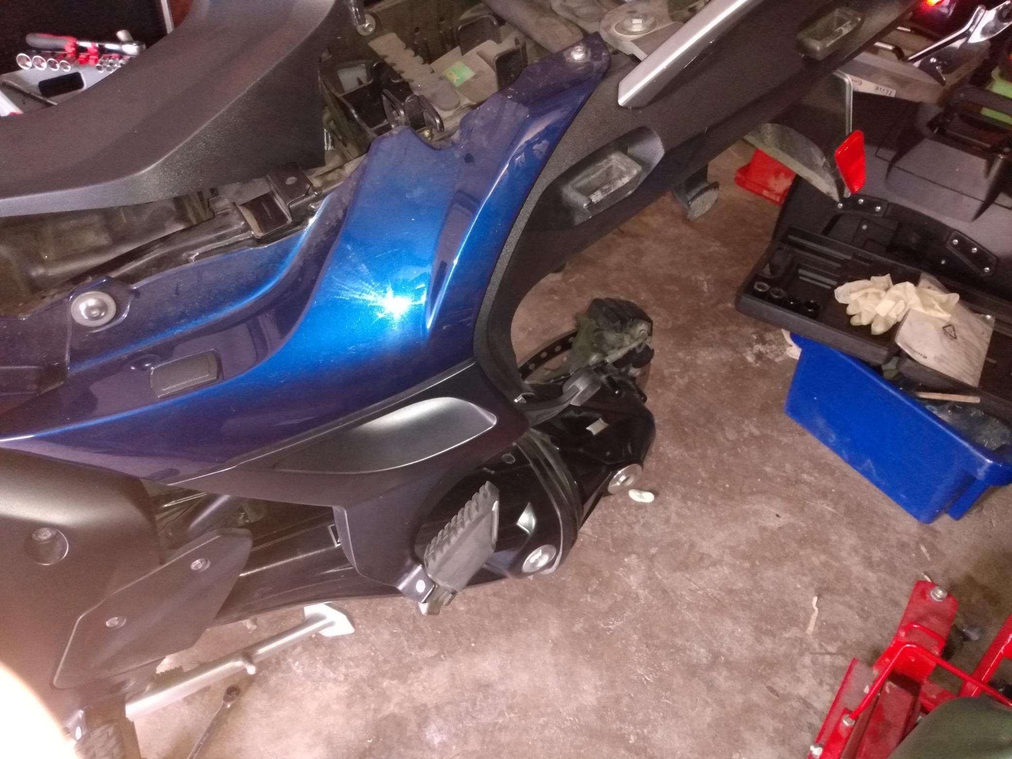

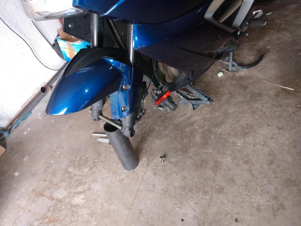

TTM3 Geschrieben 28. April 2020 report Geschrieben 28. April 2020 Frage an die Schrauber unter euch : kann ich beide Reifen / Felgen, nur durch aufbocken auf den Hauptständer, wechseln. Oder was brauche ich zum wechseln Zitieren
dreitopf Geschrieben 28. April 2020 report Geschrieben 28. April 2020 vor 37 Minuten schrieb TTM3: Frage an die Schrauber unter euch : kann ich beide Reifen / Felgen, nur durch aufbocken auf den Hauptständer, wechseln. Oder was brauche ich zum wechseln Also ich zieh den Bock mittels Spanngurt hinten runter nach dem ich das Hinterrad raus habe.....dann ist das Rad vorn frei und kann ebenfalls ausgebaut werden Zitieren
klb Geschrieben 29. April 2020 report Geschrieben 29. April 2020 @dreitopf: Und Du hast das schon mit einer 330 Kg schweren, kopflastigen Trophy gemacht? Zitieren
dreitopf Geschrieben 29. April 2020 report Geschrieben 29. April 2020 vor einer Stunde schrieb klb: @dreitopf: Und Du hast das schon mit einer 330 Kg schweren, kopflastigen Trophy gemacht? Neee...meine hat nur 250kg...aber der Gurt packt das auch noch....und die Ratsche auch.....ich seh da kein problem. Und kopflastig ist meine auch...wenn die auf dem Hauptständer steht und ich meine 100plus kilo auf den Sozius schwinge passiert gar nix...da muss ich schon wippen damit sie hinten runtergeht. Zitieren

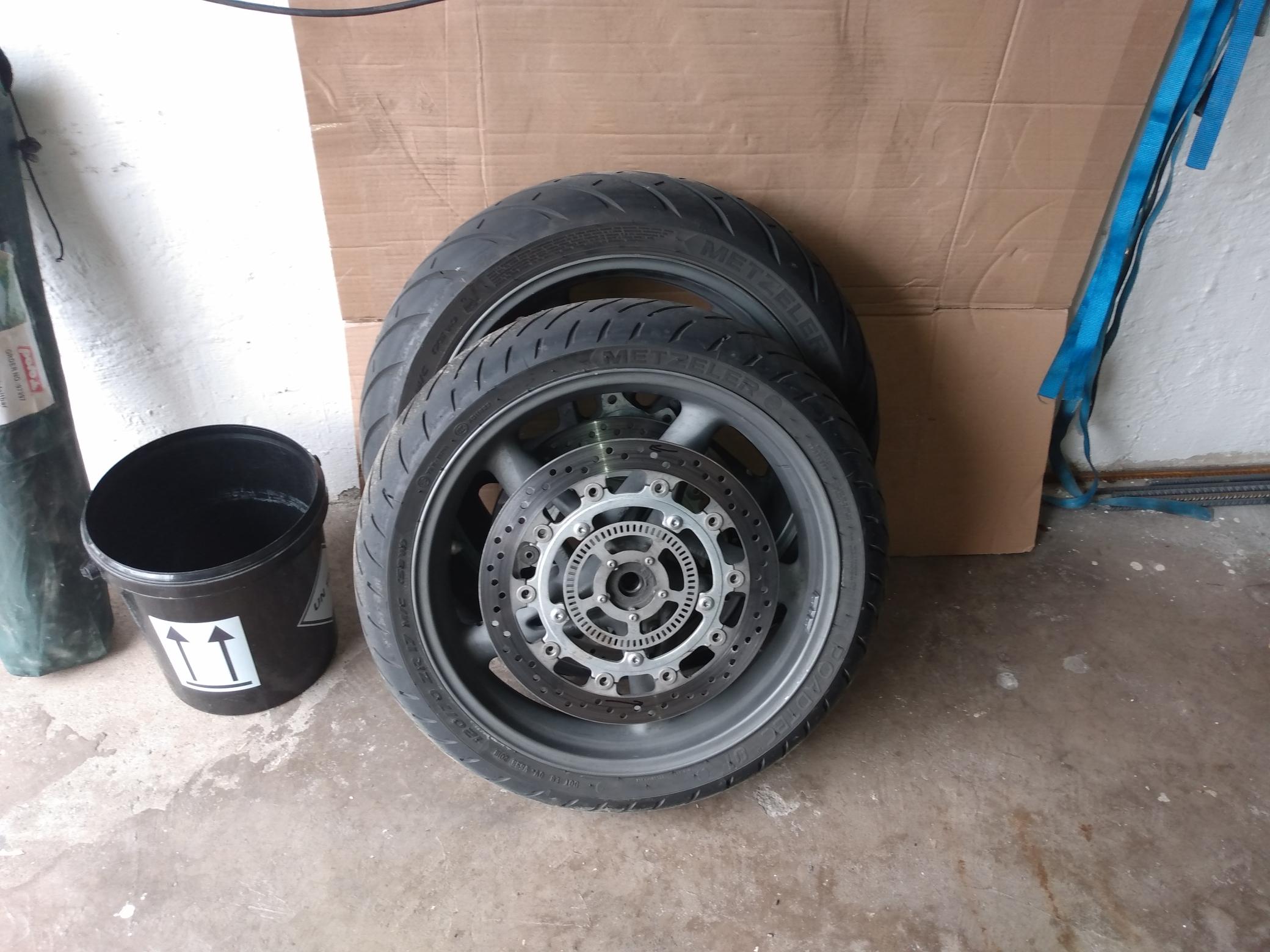

TTM3 Geschrieben 7. Mai 2020 report Geschrieben 7. Mai 2020 (bearbeitet) Also folgerndermaßen habe ich beide Räder raus gemacht: 1. Auf Hauptständer Hinterrad raus 2. Scherenhubwagenheber und Holzklotz unter Auspuff (möglichst weit vorne) angehoben bis das Vorderrad frei war. Dann ging alles wie von selbst Achtung: schauen, dass der Hauptständer auf beiden Seiten fest auf dem Boden steht sonst Kippgefahr Bearbeitet 7. Mai 2020 von TTM3 Zitieren
Frickel Geschrieben 8. Mai 2020 report Geschrieben 8. Mai 2020 Und dann schaffst du die Räder weg zum Reifenwechsel oder machst du das auch selbst? Zitieren
TTM3 Geschrieben 20. Mai 2020 report Geschrieben 20. Mai 2020 Die Gummis lasse ich wechseln. Zitieren
