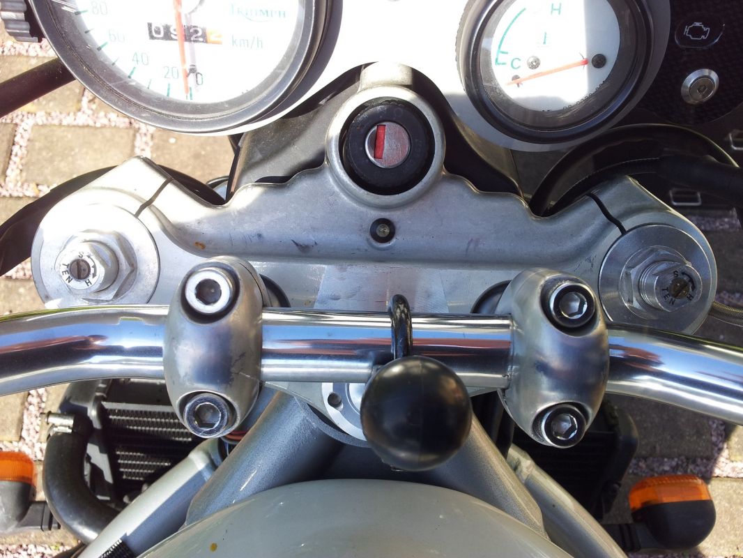

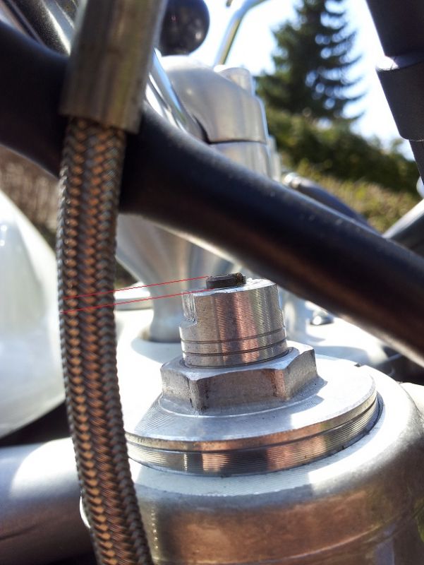

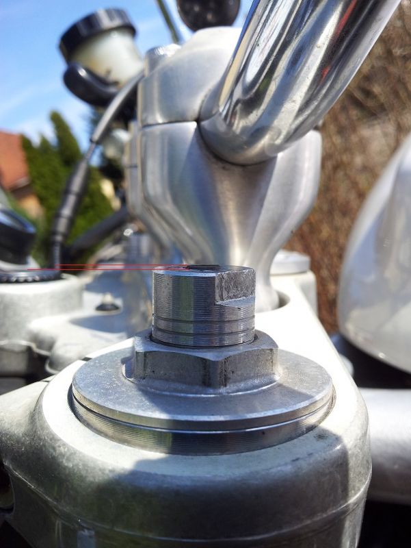

ich sollte mal dringendst das Gabelöl bei meiner T509 wechseln. Aufgefallen ist mir allerdings beim Einstellen der Zug-/Druckstufe, dass die Einstellschraube rechts weiter raus schaut als links, siehe Bilder:
Frage ist nun, ob das so durchaus in Ordnung ist oder ob da mal geschlampt wurde? Moped war beim Vorgänger immer beim T-Dealer.
Weil wenn das eurer Meinung nacht nicht i.O. ist überleg ich mir, die komplette Gabel zu zerlegen und neu zu machen?
Danke für eure Hilfe.

Also das wichtigste vorweg: Ist nix wildes.
Die Untersuchung:
Dreh mal alles zu (rechts rum drehen) was du an Zug- und Druckstufe beidseitig hast und notier dir jeweils die Umdrehungen. Ich mach das immer in 1/4 Schritten. (hilft ungemein, um nachher wieder die alte Einstellung zu finden)
Dann drehst du alles auf und zählst da die Umdrehungen. Lässt sich eine Zugstufe weniger drehen, dann war sie unten schon zu, bevor der volle Einstellbereich erreicht war.
Lassen sich beide gleich rausdrehen, dann drehst du sie wieder rein. Es sollte beidseitig sanft fester gegen Ende werden, nicht abrupt wie ein Ende des Gewindes.
Macht es das nicht sanft, dann schließt die Zugstufe nicht mehr richtig. Auch hier sollten die Einsteller maximal bündig sein und eben nicht in der Kappe verschwinden. Idealerweise sind sie in diesem Zustand noch ansatzweise gleich hoch.
Im Kern ist es aber nicht wirklich tragisch. Durch völlig unterschiedlich eingestellte Zug- und Druckstufen bleibt die Gabel ein Element. D.h. sie dämpft nicht unterschiedlich pro Holm, sondern macht es trotzdem gleichmäßig. Das liegt an der Starren Befestigung an der Achse, untere Gabelbrücke und der oberen Gabelbrücke.
Gibt ja schließlich auch genug Gabel mit getrennter Druck- und Zugstufo pro Holm.
Witzig wird nur das Einstellen, wenn du mit deinem jetzigen Zustand nicht zufrieden bist und die Ausgangsbasis eklatant verstellt ist.
Im Kern stimme ich Triplemania aber voll zu. Unabhängig von den unterschiedlich hohen Einstellern lohnt es sich die Gabel mal zu reinigen und das Öl zu wechseln.
Richtig altes Gabelöl riecht wie alter toter Fisch. Mit einer kleinen Prise an Verwesung extra :whistle:
Dann kannst du es auch gleich sauber machen und richtig wieder zusammenbauen. Ist nicht wirklich ein Hexenwerk :top:

Voll eingedreht (bis nicht mehr weitergeht, bzw. ich nicht mehr weiter drehen will) und dann rausdrehen links 3,25 Umdr. rechts 2,25U., also mist. Bei beiden geht es Sanft fester bis Anschlag.

  • Die Gabel ist garantiert unsorgfältig zusammen gebaut. Bitte lies den Beitrag von Eltron zur nachträglich richtigen Montage der Zugstufendämpferstange. Das Malheur an deiner GAbel lässt sich auch ohne Komplettzerlegung beheben.
