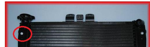

GriasDi Geschrieben 4. Mai 2015 report Geschrieben 4. Mai 2015 Ein mal mehr in der Hoffnung hier einen guten Tipp zu bekommen.. (2007'er Speed Triple) Kurzgeschichte: Seit Kauf der Maschine steckte eine rund gedreht Schraube recht fest im Kühler, letztes Jahr noch gut gegangen hat es dieses Jahr angefangen zu lecken. Die Werkstatt hat dann, nach einigen vergeblichen versuchen die Schraube auf humanem wege heraus zu bekommen diese dann weggeflext > schraubengroßes Loch aus dem das gute Kühlwasser fließt.. Wo bekomme ich möglichst günstig einen neuen Kühler? Den günstigsten den ich bisher gefunden habe, 595€+Versand: http://www.kfm-motorraeder.de/cms/en/genuine-spare-parts/triumph-spare-parts?itemid=T2100476 Reparatur möglich / sinnvoll? Wie beschrieben - ein Loch in Größe der Schraube, an Stelle der Schraube.. Möglich überhaupt zu dichten? Preislich im Vergleich zu neuem Kühler? Erfahrungen mit gedichtetem Kühler? Evtl. einen Tipp wer dies im Großraum München ansehen kann/erledigt? Bin herzlich dankbar für jeden Tipp Zitieren

GriasDi Geschrieben 5. Mai 2015 Autor report Geschrieben 5. Mai 2015 (bearbeitet) Erst mal Danke, immer wieder beeindruckt wie flott hier Antworten kommen.. Bin Heute Morgen noch mal vorbei gefahren um ein paar Schnappschüsse zu ergattern & evtl. den Kühler direkt einzusammeln. Der hängt allerdings noch an der Maschine - Bilder ggf. etwas aussagelos.. Schraube innen ausgeschlagen - nicht rundgedreht. sorry. Kollege hat mich Gestern auch noch auf den Kühlerbau Schneider gebracht - werde die Tage mal vorbei fahren und hören was die sagen. Den Kommentaren nach werde ich mich wohl bei Jabusch auch melden. Vielen herzlichen soweit, ich schreib was bei wem rausgekommen ist. Bearbeitet 3. Oktober 2015 von Triplemania Bilder direkt eingebunden - ohne Werbung - Zitieren
schmidei Geschrieben 5. Mai 2015 report Geschrieben 5. Mai 2015 Das sieht zwar schlimm aus, sollte aber für jeden Kühlerbauer ein Klacks sein. Abbauen und zu dem in München radeln. Zitieren
