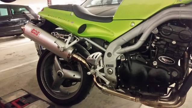

herrlurch Geschrieben 9. Juni 2015 report Geschrieben 9. Juni 2015 (bearbeitet) Hallo zusammen, bis vor kurzem hatte ich einen Shark High Up Auspuff montiert und hatte hiermit einen massiven Drehmomentverlust sowie ein schlechteres Ansprechverhalten unter 4000 UPM im Gegensatz zu dem originalen Auspuff. Durch das Ausprobieren diverser Mappings und Rumjustieren des CO-Wertes konnte ich das Problem nur minimal kompensieren. Vor kurzem habe ich mir daraufhin einen BOS High Up gekauft und glücklicherweise vom Verkäufer zusätzlich ein Low Level Verbindungsrohr mitbekommen. Zuvor konnte ich den BOS (Low Level) auf der Speedy eines Kumpels probefahren und war schlicht begeistert von der Leistungsentfaltung. Dachte dass ich diese Charakteristik mit meinem erworbenen BOS auch erzielen könnte, doch dann kam die herbe Enttäuschung: Der BOS in der High Up Position hatte unter 4000 UPM gefühlt zwar etwas mehr Dampf als der Shark, aber es hat sich immer noch nicht rund angefühlt - kein Vergleich zum originalen Pott. Aus Spaß an der Freude habe ich deshalb den BOS mit dem Low Level Rohr auf der unteren Position ausprobiert. Mein lieber Scholli!!! Das erste was bei der darauffolgenden Probefahrt passiert ist, war ein durchdrehendes Hinterrad bei etwa 3000 UPM im zweiten Gang auf der trockenen, geraden Straße. Das Drehmoment unter 4000 UPM hat sich massiv verbessert und ist nun sogar wesentlich besser als mit dem originalen Auspuff. Die ganze Gasannahme, Leistungsentfaltung und der Leistungspeak ist meinem Empfinden nach auch besser geworden. Und das alles wohlgemerkt mit dem originalen Mapping (Die Triumph LLRC und HLRC Mappings waren nicht so gut). Ist das eine Anomalie bei meiner Maschine oder ist es ggf. ein offenes Geheimnis dass die Low Level Pötte für ein höheres Drehmoment untenrum sorgen und scheinbar in Bezug auf die gesamte Fahrbarkeit eine Überlegenheit aufweisen? Schade ist bloß folgendes: Als High Up finde ich das ganze optisch wesentlich ansprechender, aber bei mir gilt Funktion vor Design. Bilder: Das High Up Rohr sieht im Vergleich zum Low Level Rohr aus wie ein 50er Roller Drosselkrümmer. Der innere Querschnitt ist definitiv geringer, wenn auch nicht so viel kleiner wie das Vergleichsbild es vermuten lässt. Viele Grüße Jürgen Bearbeitet 9. Juni 2015 von herrlurch Zitieren
Tuebinger Geschrieben 9. Juni 2015 report Geschrieben 9. Juni 2015 Der Unterschied beträgt ø45 zu ø60mm, ist also schon deutlich! Der low level Verlauf ist wesentlich harmonischer und der Endtopf steht weniger hinten raus. Dafür ist halt das Hinterrad nicht frei, aber irgendwas ist halt immer .... Ich würde das org. lowlevel Rohr nehmen, gefällt mir auch besser, und die Funktion sprich Leistung genießen, Optik ist zweitrangig und ohnehin Geschmackssache. Gruß vom T. Zitieren
akimvp Geschrieben 10. Juni 2015 report Geschrieben 10. Juni 2015 Hallo Jürgen, habe selber einen BOS wie Deinen für meine T509 leider OHNE passendes Verbindungsrohr!!! Ich bin auf der Suche nach einem passenden Verbindungsrohr, am liebsten als High Up, aber mir gefällt Dein Low Level Verbindungsrohr auch sehr gut. Du würdest es nicht zufällig "abgeben"?? :-) Wie viel Durchmesser hat Dein BOS? Bei mir sind es ca. 60mm. Woher könnte man so ein Verbindungsrohr bekommen? VGThimo Zitieren
Elasto Geschrieben 10. Juni 2015 report Geschrieben 10. Juni 2015 (bearbeitet) nur so als Info: einfachstes tuning für dein Modell (99-01er speedy) ist ein BOS Endtopf in low level Ausführung mit dem LLRC Tune und einem K&N Filter. der topf lässt den motor freier atmen und ist leichter und klingt besser das LLRC tune glättet die originale Drehmomentdelle bei ca 3500 Touren (na? klingt das bekannt?) der K&N Filter egalisiert die Überfettung durch das LLRC tune im oberen Drehzahlbereich. Angaben sind prüfstandsbestätigt. p.s.: die High-up Variante sieht meiner Meinung nach Schei..e aus. Bearbeitet 10. Juni 2015 von Elasto Zitieren
SiRoBo Geschrieben 10. Juni 2015 report Geschrieben 10. Juni 2015 Die "Elasto-Konfig" bin ich auch erst gefahren. Und dann kam ich an einen Termignoni, vorbei mit dem BOS. Noch bulligeres Drehmoment und wesentlich besserer Sound. Serien- oder LLRC-Tune macht nicht mal nen Unterschied. Geil. High Up passt da meiner Meinung nach auch nicht. So ein Diagonalrohr ist doch richtig chic. Zitieren
Triple Speed Geschrieben 17. Juni 2015 report Geschrieben 17. Juni 2015 (bearbeitet) Enttäuschung: Der BOS in der High Up Position hatte unter 4000 UPM gefühlt zwar etwas mehr Dampf als der Shark, aber es hat sich immer noch nicht rund angefühlt - kein Vergleich zum originalen Pott. Aus Spaß an der Freude habe ich deshalb den BOS mit dem Low Level Rohr auf der unteren Position ausprobiert. Mein lieber Scholli!!! Das erste was bei der darauffolgenden Probefahrt passiert ist, war ein durchdrehendes Hinterrad bei etwa 3000 UPM im zweiten Gang auf der trockenen, geraden Straße. Das Drehmoment unter 4000 UPM hat sich massiv verbessert und ist nun sogar wesentlich besser als mit dem originalen Auspuff. Die ganze Gasannahme, Leistungsentfaltung und der Leistungspeak ist meinem Empfinden nach auch besser geworden. Und das alles wohlgemerkt mit dem originalen Mapping (Die Triumph LLRC und HLRC Mappings waren nicht so gut). Dieser Effekt ist doch klar, dass durch diese Massnahme der Triple Motor bereits im Drehzahlbereich von > 2.500 UpM über 30 Nm mehr Drehmoment zur Verfügung stellt, als beim Serien ESD. Dies hängt mit dem Gasdurchsatz und der Durchströmungsgeschwindigkeit des Gases, bedingt durch den größeren Durchmessers des Verbindungsohrs und des Innenlebens des BOS zusammen. Bereits nur durch die Verwendung eines geeigneten ESD & Verbringungsrohrs entwickelt der Motor über 30 Nm mehr. Du kannst es Dir alles gemäß der Bernoullische Energiegleichung und der Venturi Strömungslehre durchrechnen Sei aber auf der Hut mit dem Drehmomentmonster, vor allem wenn Du jetzt noch ein passendes Tune aufspielst Bearbeitet 17. Juni 2015 von Triple Speed Zitieren
