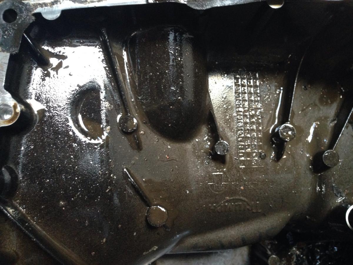

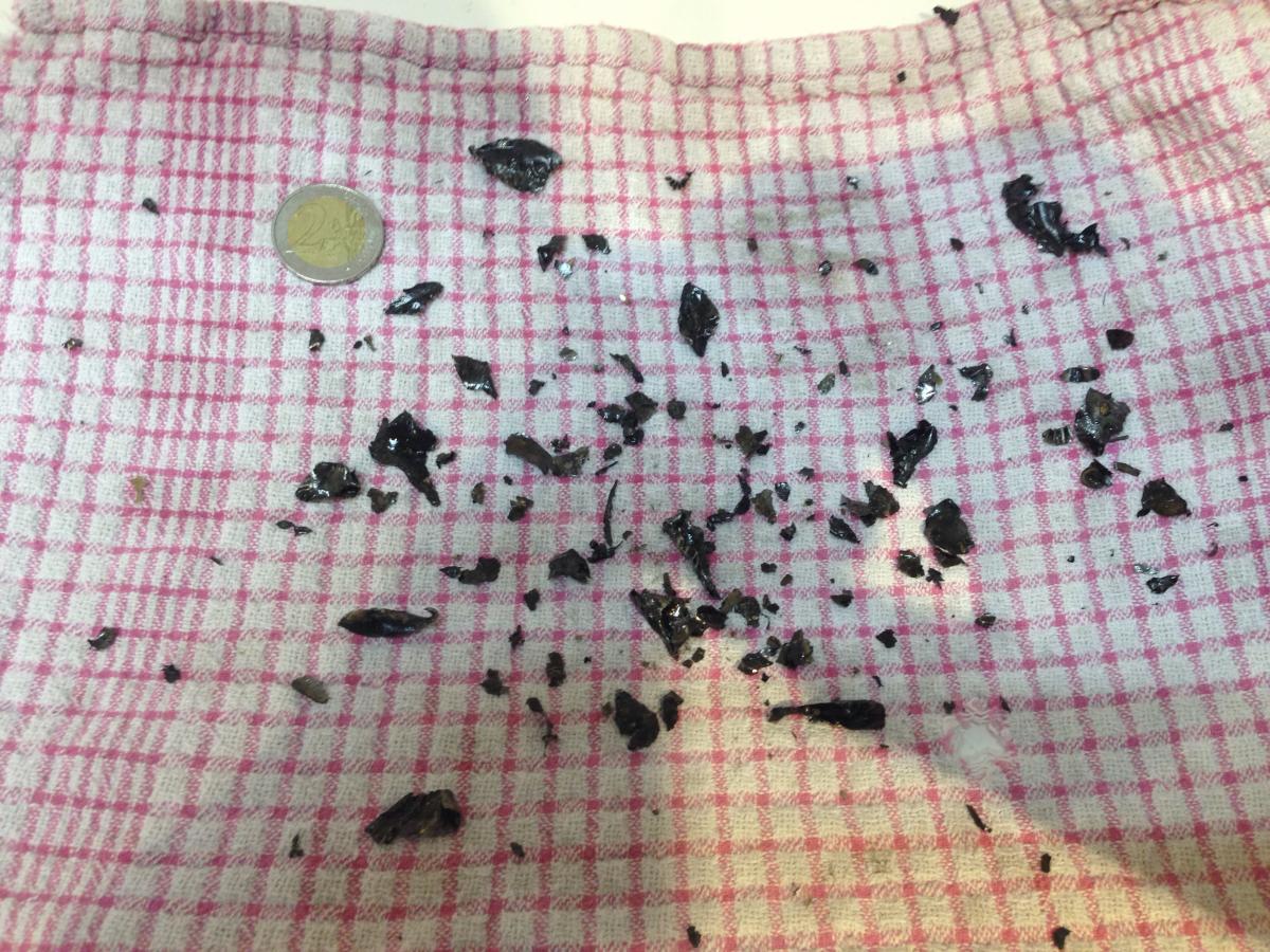

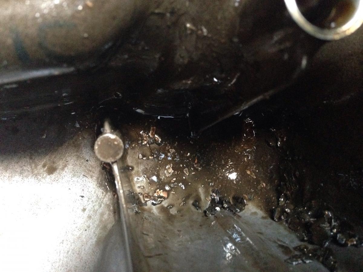

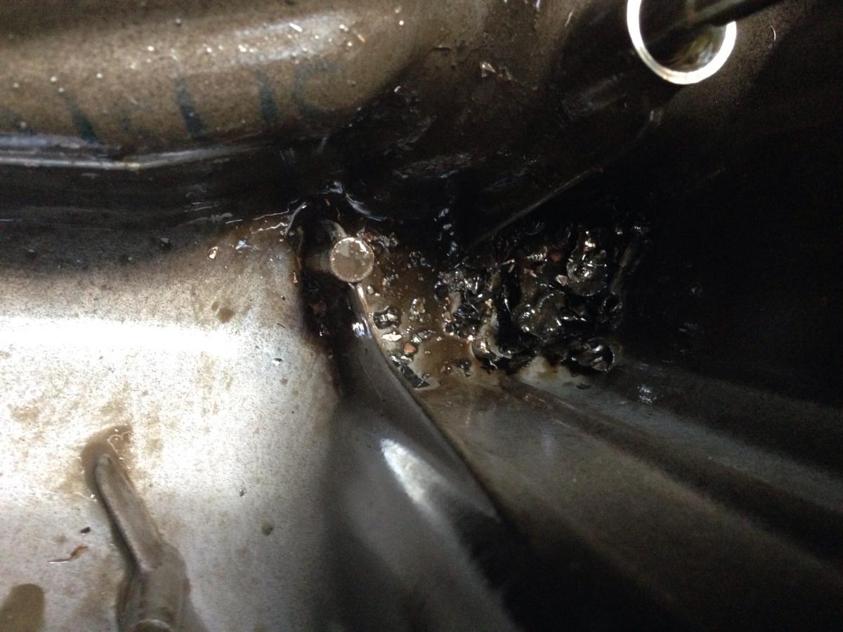

pumpe Geschrieben 1. Juli 2015 Autor report Geschrieben 1. Juli 2015 So, viele kleine Kupfer Späne und auch etwas grössere Metallfetzen. Denke eine aufbau würde zu lange dauern ubd habe ihm geraten ein gebrauchten Motor zu suchen Oder in teile verkaufen . War gut unter nem liter Öl drin, vermute stark das er einfach nicht gründlich genug nachgeprüft hat und er mit zu wenig gefahren ist . Grüsse Zitieren
East Geschrieben 1. Juli 2015 report Geschrieben 1. Juli 2015 Das sieht nach Kurbelwellen oder Pleuellagerschalenreste aus, das ist teures Lehrgeld, nicht auf den Ölstand zu achten Zitieren
