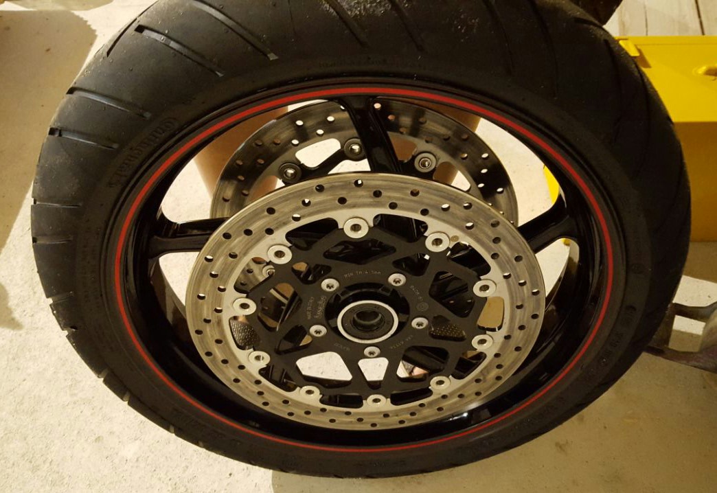

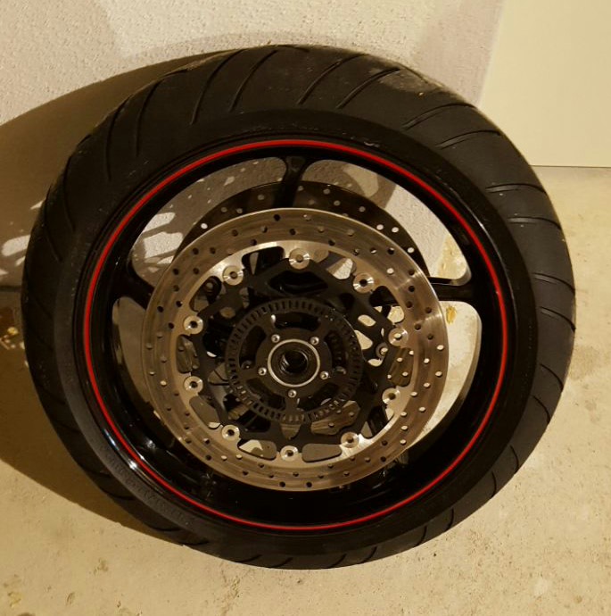

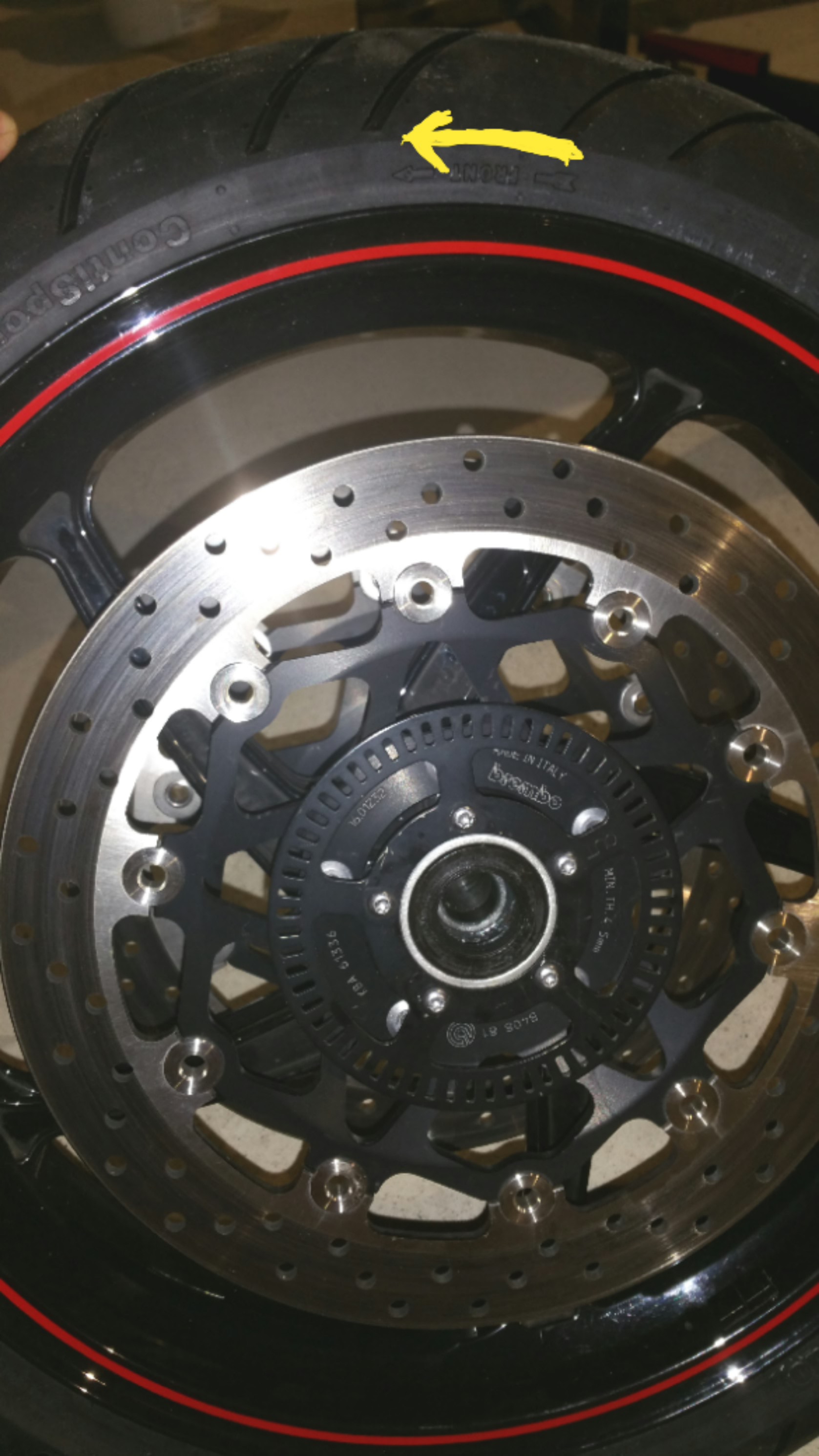

Hiasl Geschrieben 11. Juli 2017 report Geschrieben 11. Juli 2017 Ich hab wahrscheinlich ne saublöde Frage... Hab das erste mal selber den Reifen aufgezogen und bin mir nicht zu 100% sicher ob auch richtig rum... Ich denke es passt, aber je öfter ich den Reifen drehe spekuliere ich obs wirklich passt Bilder sind nicht wirklich so gut, oben ist rechte Seite, unten links (Fahrtrichtung) Kann mir bitte wer sagen obs stimmt? Zitieren
schmidei Geschrieben 11. Juli 2017 report Geschrieben 11. Juli 2017 Auf dem Reifen ist doch irgendwo die Laufrichtunfg drauf???!! Und auf der Felge auch. Zitieren
minischda Geschrieben 11. Juli 2017 report Geschrieben 11. Juli 2017 (bearbeitet) Prüf doch einfach ob die Richtungsangabe auf Reifen und Felge übereinstimmen Zwei Trottel, ein Gedanke Bearbeitet 11. Juli 2017 von minischda Zitieren
Hiasl Geschrieben 11. Juli 2017 report Geschrieben 11. Juli 2017 (bearbeitet) Da steht was auf der Felge drauf..? (Sowas passiert, wenn man immer nur machen "lässt" ) Bearbeitet 11. Juli 2017 von Hiasl Zitieren
schmidei Geschrieben 11. Juli 2017 report Geschrieben 11. Juli 2017 Bei meiner Marchesini im Bereich der Nabe. Bei den PVM´s weis ich es nicht auswendig. Im Zweifelsfalle mal Prospektfotos der einzig waren R raussuchen und die vordere Felge ansehen. Zitieren
schmidei Geschrieben 11. Juli 2017 report Geschrieben 11. Juli 2017 ...oder anders gesagt, Dein unteres Bild zeigt das Rad eingebaut von links. Zitieren
Easyliving Geschrieben 11. Juli 2017 report Geschrieben 11. Juli 2017 (bearbeitet) vor 12 Minuten schrieb schmidei: ...oder anders gesagt, Dein unteres Bild zeigt das Rad eingebaut von links. Genau, links ist der ABS-Ring Es hat jedoch den Anschein (leider gibt das Foto nicht so viel her), als wenn der Reifen verkehrt herum drauf wäre. Bearbeitet 11. Juli 2017 von Easyliving Zitieren

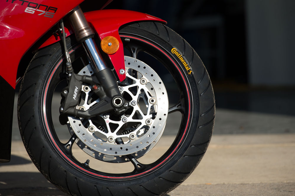

Gast Geschrieben 11. Juli 2017 report Geschrieben 11. Juli 2017 bei Vorderreifen sieht das Profil doch meist so aus als sei der Reifen falsch drauf?! hier mal ein Beispiel, aber halt von der anderen Seite. Zitieren
Hiasl Geschrieben 11. Juli 2017 report Geschrieben 11. Juli 2017 Wäre bei mir Bild 1, die rechte Seite. Da schauts eigentlich gleich aus... Ich sag ja, je öfters ich das Rad gedreht hab umso unschlüssiger war ich Zitieren
schmidei Geschrieben 11. Juli 2017 report Geschrieben 11. Juli 2017 Was ist den mit der Laufrichtungsanzeige uff´m Pneu?? Zitieren
wulf72 Geschrieben 11. Juli 2017 report Geschrieben 11. Juli 2017 Was sagt denn nun der "Laufrichtungspfeil" auf dem Reifen? Zitieren
Redracer Geschrieben 11. Juli 2017 report Geschrieben 11. Juli 2017 Der ist definitiv drauf auf dem Reifen und dann sollte es ja kein großes Rätsel mehr sein Zitieren

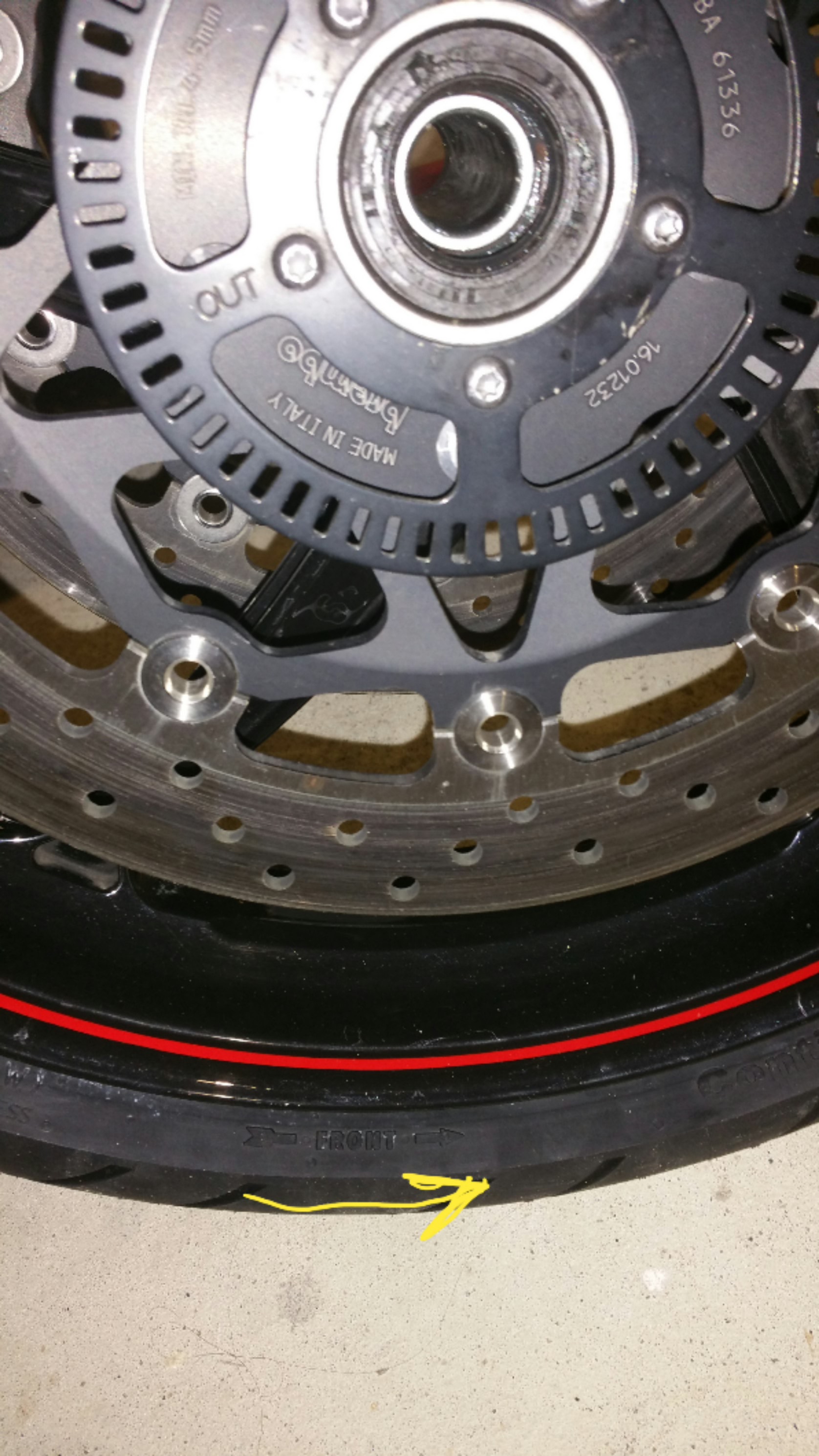

Hiasl Geschrieben 11. Juli 2017 report Geschrieben 11. Juli 2017 Ja der ist drauf, war gestern nur ziemlich verwirrt. Hab die zwei Fotos von meiner Frau über Whatsapp bekommen, also wenig Auflösung. Ich mach heut Abend mal Bilder, bin in der Arbeit... Vom Bild her ists aber optisch wie bei der Tona von Codebreaker´s Post Zitieren
Hiasl Geschrieben 11. Juli 2017 report Geschrieben 11. Juli 2017 Hab mich irgendwie vom Profil verwirren lassen... Also Pfeil auf Felge und Reifen zeigen in die selbe Richtung. Eigentlich machen die es von Conti eh einfach, wenn der Reifen falsch rum montiert ist steht der Schriftzug im Profil immer aufm Kopf, hinten genau so... Danke für den Tipp mit dem Pfeil auf der Felge, nächstes mal besser aufpassen (Bilder sind von der linken Seite) Zitieren
Necrol Geschrieben 11. Juli 2017 report Geschrieben 11. Juli 2017 vor 21 Minuten schrieb Hiasl: Eigentlich machen die es von Conti eh einfach, wenn der Reifen falsch rum montiert ist steht der Schriftzug im Profil immer aufm Kopf, Das soll einfach sein? ich komme mit den Pfeilen auf Felgen und Reifen deutlich besser zurecht Zitieren
