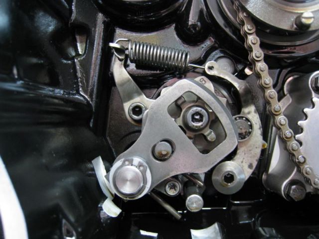

East Geschrieben 9. August 2015 report Geschrieben 9. August 2015 Der Professor hatte mal das gleiche Problem, da hatte ich in dem Fred auch ein Foto reingesetzt, da kannst Du Dir das ansehen! Zitieren
yab Geschrieben 9. August 2015 Autor report Geschrieben 9. August 2015 Das Bild hab' ich gefunden und die weiteren Infos aus dem Thread gerne aufgenommen. Danke dafür. Jetzt müsste ich als nächstes verstehen, welche Variante bei mir - Motornummer 5499778 - verbaut ist. Gehe ich von der von mir verlinkten Nr. 9 für "Gear Selector Drum gt Eng 563846" anschaue, müsste nicht mal die Welle raus - so die Beschreibung in meinem WHB. Zu "Gear Selector Drum Eng No 563847 gt" habe ich nix im WHB, aber das sieht mir nach Feder auf der Welle wie im oben verlinkten Thread beschrieben. Ich frag mal den besten aller Forumslieferanten ... Zitieren

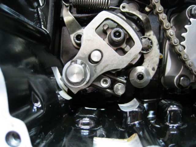

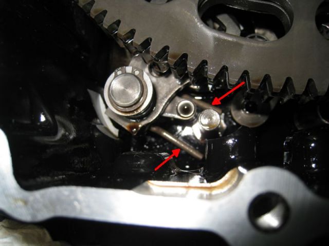

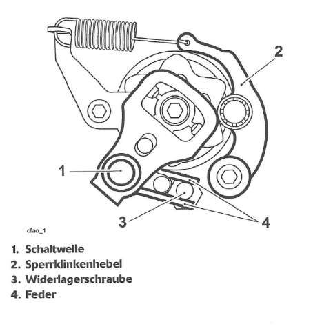

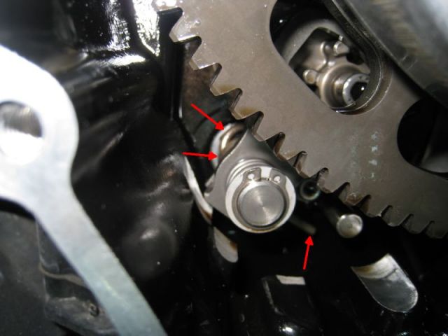

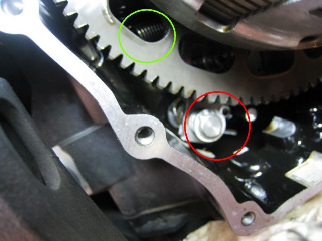

yab Geschrieben 10. August 2015 Autor report Geschrieben 10. August 2015 Die Links in #3, #4 und #6 auf WoT und das Bild in #9 zeigen alle das falsche: die Schaltwalze und zugehörige Teile. Gesucht ist aber die Schaltstange, die direkt vom Schalthebel bedient wird. Die aktualisierten Bilder vom Professor (danke, Bernhard!) im Vergleich zum meinen mit noch montiertem Kupplungskorb zeigen (naja: man muss eigentlich hinfassen), dass die Ursache bei mir an der gleichen Stelle liegt wie bei ihm damals. Die Bilder lassen zumindest erahnen, dass die gleiche Feder das Zeitliche gesegnet hat. grüner Marker: oben verlinkte Nr. 9 und intakt, roter Marker: Schaltwelle mit noch im Verborgenen liegender, defekter Feder rote Markierungen: mit gutem Willen lässt sich die Ursache des "ich mag nicht mehr recht Schalten" Problems erkennen Hier nochmal als Skizze wie im WHB: die Nummer 4 lebt nicht mehr. Oder nur noch ein bisschen ... und oben links die Feder ohne Nummer ist die in den Beiträgen oben fälschlich vermutete Fehlerquelle. Die Deckeldichtungen sind alle wiederverwendbar. Wenigstens was ... Jetzt brauche ich erstmal das Werkzeug zum halten der Körbe gegeneinander. Nach Demontage der Körbe wird die Fehlerquelle deutlich sichtbar und die Bilder aussagekräftiger. Einzig blöd: für mein Dromedar ist die Feder bei WoT nicht einzeln aufgeführt. Dafür kostet die komplette Schaltwelle nur 25 Pfund <hehe>. Mal schauen, was Matthias rausfindet. Ich probiere ggf. einfach die verfügbare Feder Nr. 13 für die alte Variante. Zitieren
Gast Geschrieben 11. August 2015 report Geschrieben 11. August 2015 rote Markierungen: mit gutem Willen lässt sich die Ursache des "ich mag nicht mehr recht Schalten" Problems erkennen Ja, völlig klar. Das ist die Feder und der Fehler ist damit eingekreist und kann sich nicht mehr wehren! Jetzt brauche ich erstmal das Werkzeug zum halten der Körbe gegeneinander. Hab'sch nicht benötigt. Zitieren

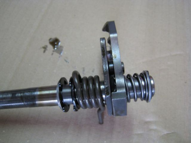

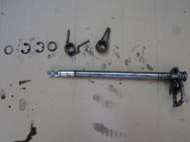

yab Geschrieben 14. August 2015 Autor report Geschrieben 14. August 2015 (bearbeitet) Vollzug: die Feder aus dem Motor der älteren Generation passt 1:1. Mein Dank geht insbesondere an - minischda für die Sofort-Diagnose - starfighter1967 für superschnelle Übersendung von Werkzeug und Ersatzteil! - East für sein gutes Gedächtnis und den Hinweis auf Professors Thread - Professor für die Dokumentation der Lösung des Problem - und dem Leben, dem Universum und dem ganzen Rest für die Anteilnahme Zur Sache: Das ganze Malheur passierte bei 52000km Laufleistung. Ich schalte häufig ohne Kupplung. Vielleicht hat das zum Bruch beigetragen. Aber wenn ich mir die Konstruktion so anschaue, sollte Schalten ohne Kupplung die Feder nicht mehr belasten. Naja, sei's drum ... Ein Bild nach Entfernen des Kupplungskorbs sagt mehr als tausend Worte: das (Bildmitte unten, die Federenden) sieht nicht so aus, als könnte es funktionieren. Das war in den Bildern oben schon ansatzweise zu erkennnen. Die rausgezogene Schaltwelle zeigt ein Bild, das ich irgendwo im Forum schon gesehen habe: die Feder ist ab. Ab der gleichen (Schwach-)Stelle. Zumidnest hing sie vor Demontage noch leicht zusammen und es lag nicht ein Teil in der Ölwanne ... Teilweise demontierte Schaltwelle. Von der Feder (links die gebrochene, rechts die "alte" Neue) nach links sieht das alles aus wie beim Vorgängermotor. Die Feder passt zumindest 1:1 - man muss nicht den kompletten ZSB Schaltwelle für ~35,- Euro kaufen. Das sieht jetzt so aus, als könnte die Feder eine Wirkung erzielen. <Peinlichkeit 1>Die linke Scheibe auf der Schaltwelle wieder aus der Ölwanne geangelt.</Peinlichkeit 1> Motor wieder zu. <Peinlichkeit 2>Ein wenig Öl eingefüllt, das natürlich auf der linken Seite aus dem Loch im WeDi rausgelaufen war.</Peinlichkeit 2> Kupplung wieder eingestellt. Start. Brumm, brumm, ... klack, klack, klack .. kein Leerlauf ... brumm, brumm, ... klack, klack ... alles im grünen Bereich! Falls jemand das Problem auch mal hat: vorsichtshalber vielleicht den WeDi auf der Schalthebelseite mitbestellen und erneuern. Kostet mit rund 'nen 10ner nicht Welt und man ist auf der sicheren Seite. Wie schon an anderer Stelle jemand schrieb: wenn man alles parat hat, ist das in weniger als einer Stunde erledigt. Zumindest, wenn man schonmal die Kupplung draussen hatte. Ich hab' wohl ca. 2 Std. gebaucht: nochmal gucken, Bildchen machen, nochmal lesen, ... bin halt ein Schisser. Ist aber wirklich gut machbar. Und grosse Fettnäppchen? Nö, im Grunde nicht. Ausser man lässt z.B. eine auf der Motorseite hängende Scheibe in die Ölwanne rutschen. Na prima: Morgen kurze Proberunde, Mittwoch Reifen vorne wechseln, Freitag für ein langes WE in den BayWoid. Bearbeitet 14. August 2015 von yab Unix reagierte darauf 1 Zitieren
